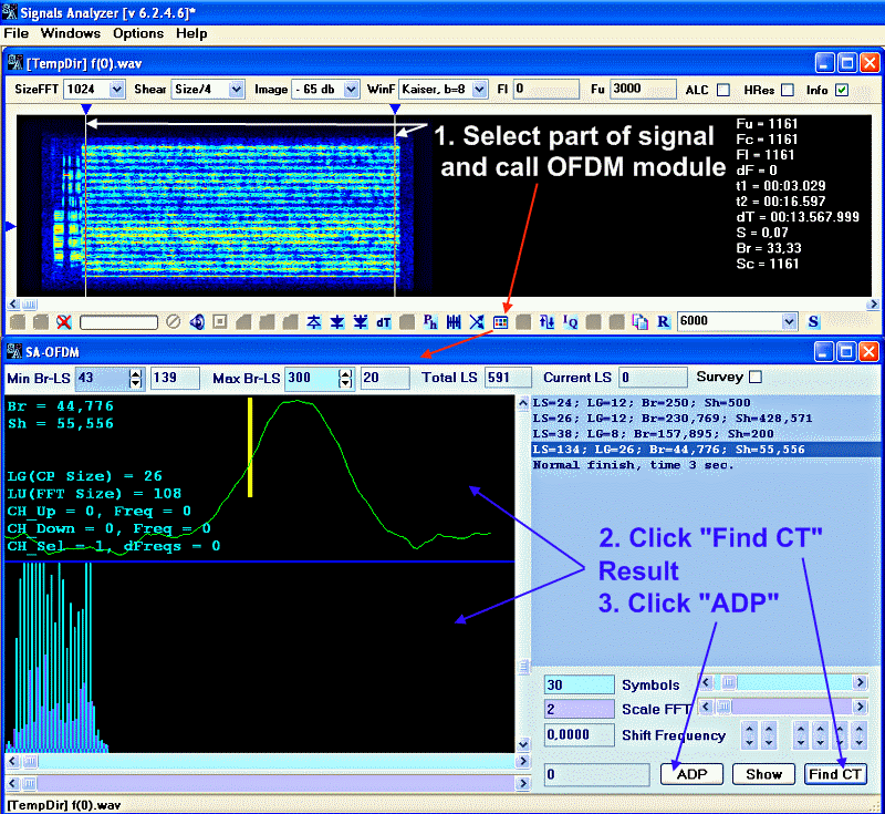

Ejemplo:
Recordemos algunas acciones estándar.
1. Selección de la pare de señal de interés usando las marcas V.
2. Lanzar el módulo OFDM. Comenzar la búsqueda de CT.
3. Llamar a la función ADP. Cálculo automático de parámetros.
Preste atención al paso 2: el programa encuentra el triángulo rápidamente y lo sitúa en una posición óptima. No tiene sentido perder el tiempo ya que la siguiente acción es llamar al ADP, función conocida anteriormente como "GetBr".
Observe también que ahora el triángulo es siempre positivo y que se ha aumentado su tamaño en vertical. Puesto que el triángulo negativo no tenía sentido, simplemente no se presenta.
Nos hubiese gustado abreviar los procedimientos llamando de manera automática a la función ADP, pero no hay el 1000 % de garantía de que el programa determine el CT correcto. Por supuesto que en 100 casos de 100 el programa hallará el CT correcto, pero existe una posibilidad remota de que no sea así. Por ello dejamos que el analista determine si el triángulo es el adecuado para continuar o si desea repetir el cálculo.
Tareas de “ADP”: Comprueba y verifica el valor calculado de CT. Y lo recalcula si fuese necesario. Calcula y obtiene el valor exacto de la velocidad de modulación. Efectúa el desplazamiento/reposicionamiento necesario en frecuencia.
En esta versión, la precisión en la velocidad de modulación se ha mejorado, aunque hemos de señalar que en versiones anteriores también era precisa, por lo que la mejora es más cosmética que efectiva.
En lo que concierne a la posición de la señal en frecuencia, el error puede alcanzar fácilmente el 0.1 % del valor de la frecuencia de separación entre canales. Por ejemplo, para una separación de canales de 50-80 Hz, el error de posicionamiento podría ser de +/- 0.5-0.8 Hz. Entendemos que el valor es muy alto pero dejamos la solución de este problema para más adelante.
Si nos fijamos en la frecuencia de modulación y en la de separación entre canales, podemos deducir con suficiente fundamento que la señal es la bien conocida Mil-188-110B 39 tone cuyos valores estándar son Br = 44.4(4) Hz, y Sh = 56.25 Hz. Para esta señal también sabemos que LU = 128 y LG = 34, por lo que es tentador “ajustar” la señal a estos parámetros y tomarlos como resultado del análisis. Probablemente fuese un resultado aceptable, pero si somos objetivos y nos tomamos el análisis en serio, este no es el procedimiento de analizar una señal OFDM.
Anteriormente dijimos que la frecuencia de muestreo X podría estar distorsionada o ser claramente incorrecta, pero eso no debe evitar la obtención de los valores correctos para LU, LG y LS. Y esta es la razón por la que no es necesario prestar especial atención a los Hz y a los segundos. Finalmente, la frecuencia de modulación X se seleccionara para cubrir las necesidades presentes que dependen de las condiciones actuales. No hay nada que nos impida remuestrear/sobremuestrear la señal para situarla en el valor correcto de X.
El coeficiente k para esta señal es 1/4. Para evitar imágenes de OCG, tomaremos los valores de LU y LG, que son respectivamente 128 y 27 muestras. El valor adecuado de la frecuencia de muestreo para demodular esta señal sería de ((108(LU) + 27(LG)) * 44.644673(Br) ~ 6027 Hz.

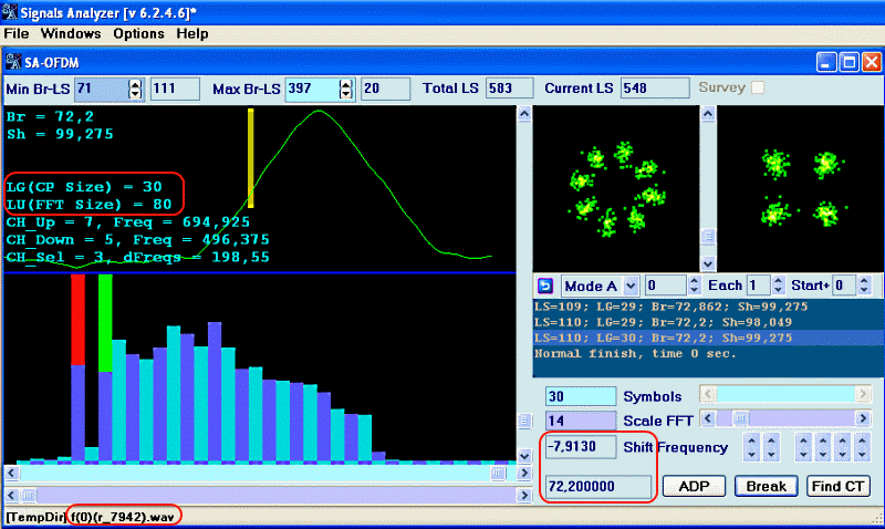

Otra señal.
Espero que hayan notado que el algoritmo de cálculo de “CT” es muy rápido y genera menos datos erróneos.
La función “ADP” también se ejecuta más rápido y con mayor precisión.
El valor del coeficiente k para esta señal es de 3/8, lo que nos permite determinar los parámetros necesarios.
LU = 80
LG = 30
La frecuencia de muestreo adecuada para el análisis/demodulación es ~ 7942 Hz.
Es fácil apreciar que el análisis de señales OFDM se ha simplificado algo en la versión actual, pero sin cambios esenciales en el entorno.
