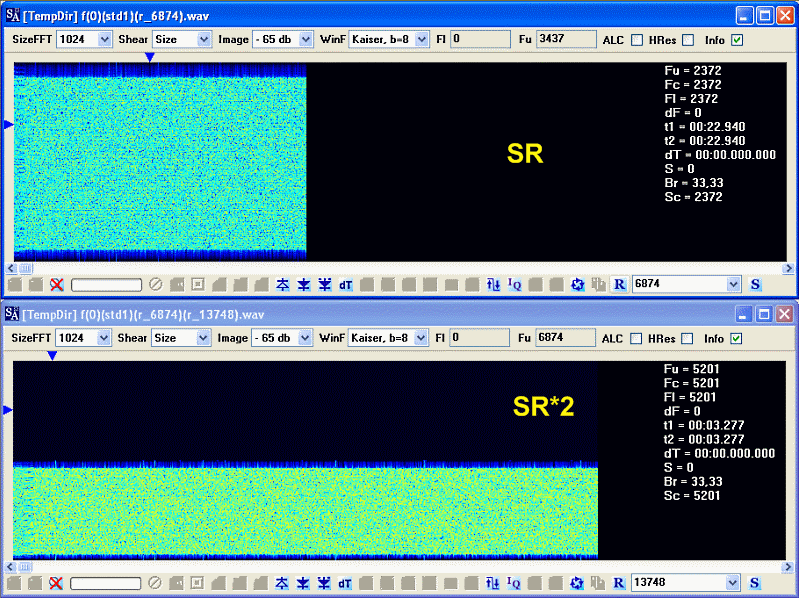

En la versión actual de SA, se asume que el valor superior es SRactual *2.
Nota importante: la frecuencia de digitalización real deberá ser disminuida ( remuestreada hacia abajo) tanto como sea posible, lo que reduce la carga computacional y acorta el tiempo de análisis necesario del programa.
La elección de SR*2 como limite superior de SR se debe a las siguientes razones.
Como se puede ver en este caso, prácticamente la mitad del espectro esta vacío. Esto quiere decir que si se usa esta SR para formar el OFDM, se empleara una gran potencia computacional para calcular canales que no se van a usar, por lo que al menos el 50 % de los cálculos no tienen sentido. No esta prohibido hacerlo así, aunque en la practica no es probable que se haga así, aunque no sea imposible. Por tanto la decisión de usar como límite superior SRactual*2 se basa en la suposición de que el OFDM se ha generado de una manera racional. En caso contrario, no se sostendría este criterio, que podría ser SRactual*3, SRactual*10, SRactual*55, etc.
Como se hace en SA, una vez calculado con precisión el valor de Br, es posible calcular una lista de frecuencias SR en forma SRactual <= (SRnueva = Br*n) <= SRactual*2 donde n es un número entero positivo. A continuación, para cada SR de esa lista se calculan los parámetros fundamentales del OFDM tales como LS/LU/LG amplitud/potencia del triangulo de correlación, desplazamiento de la señal en frecuencia, etc. A partir de ahí, tendremos una lista de “candidatos” con SR/LG/LU y otros parámetros con los que efectuaremos un análisis detallado obteniendo al menos un “SR nativo” correcto con sus correspondientes LG/LU.
Aunque contarlo es sencillo, tales “candidatos” serán LS(en cantidad) a partir del SR menor. Esto es, si en el análisis preliminar de la señal obtenemos LS = 300, la lista para el análisis detallado constara de 300 “candidatos”. Incluso aunque cada elemento ocupase solo 3 o 4 segundos, el tiempo seria inadmisible. Se ha añadido una función al preproceso para eliminar los valores fuera de margen.
Hemos tenido en cuenta uno de los métodos de reducir esta lista, considerando el valor SR de la grabación. Otro método obvio es quitar los “candidatos” con un LU impar, lo que reduce la lista en un 50% y usando en el preprocesado otro método que quite el 40%, en una lista de 300 “candidatos” aun debemos procesar unos 100 en el análisis detallado.
