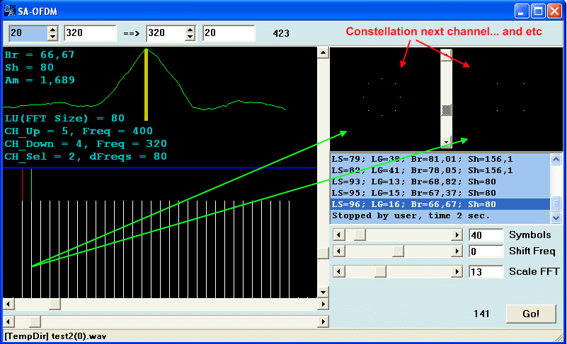

Como es habitual, para familiarizarse con las características y manejo del módulo, es conveniente usar una señal de buena calidad y cuyos parámetros sean conocidos con exactitud y anterioridad. Esto nos permite evaluar el proceso de análisis y familiarizarnos con el mismo antes de proceder con señales reales. La señal elegida es un OFDM sintetizado por nosotros y llamado test2.wav.
Los parámetros de la señal son:

Cargue la señal de test en SA y seleccione un trozo. Observe que seleccionamos desde el principio, ya que la señal es sintetizada y no tiene silencios ni pausas iniciales. Llame al módulo OFDM y sin alterar los valores por defecto, inicie la búsqueda del triángulo de correlación.
En cuanto aparezca un triángulo razonable, no es necesario esperar al final del cálculo. Se puede parar el proceso y comenzar las medidas. Si no se esta seguro del procedimiento, se recomienda dejar terminar el proceso de búsqueda.
Si todo se desarrolla según lo previsto, el triángulo se posicionará en la marca amarilla de forma automática. Esto se debe a que al ser una señal sintetizada, la grabación comienza exactamente en la muestra inicial del primer símbolo y todos los parámetros del OFDM se ajustan con precisión y exactitud a los teóricos. Haga doble clic en la linea inferior de resultados para activar la opción de constelación. Seleccione con clic derecho un canal de la FFT y muévase símbolo a símbolo para ver la constelación En la absoluta se verá PSK8 y en la relativa PSK4 que corresponden a la típica pi/4 DQPSK.
Eligiendo otro canal en el espectro y moviéndose símbolo a símbolo le permite ver la constelación de cualquier canal del OFDM.

Nótese que ambas constelaciones están perfectamente centradas en los ejes cartesianos. Esto se debe a que la señal es ideal y todos los canales están perfectamente sincronizados, por lo que los puntos de la constelación se ubican en su posición teórica ideal. Estas condiciones desaparecen si se mueve el triángulo de su posición ideal, haciendo variar los ángulos y que estos sean diferentes para canales diferentes en la constelación absoluta. La relativa permanece correcta.
