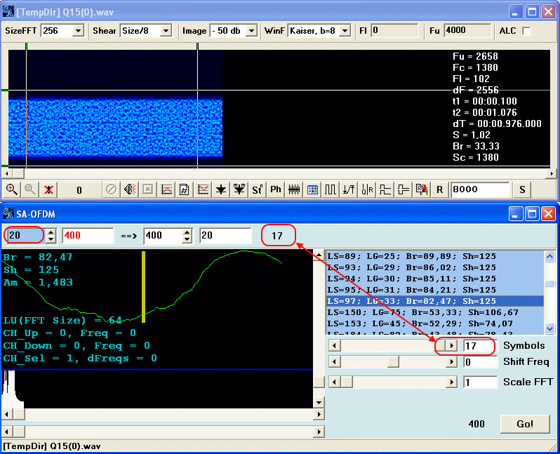

La señal es bastante corta, lo que puede ser un inconveniente por falta de datos para obtener el triángulo de correlación.
El programa se para con los parámetros "LS = 97, LG = 33, Br = 82.47, Sh = 125" y continua buscando otros resultados. El funcionamiento es el normal pero el triángulo conseguido no parece adecuado. Una de las razones para ello, que suele ocurrir a veces, es la escasez de señal para el análisis, que en este caso es de solamente 17 símbolos.
Hay que tener en cuanta que si la velocidad de modulación es baja, los símbolos son largos y por tanto quizás sea suficiente con 10 para tener unos resultados aceptables. Si la velocidad de modulación es relativamente alta, quizá no sean suficientes ni 30 símbolos. Probando con el parámetro MinBr, podemos disponer de mas símbolos para el calculo. Para velocidades de modulación de 20-30 Hz es suficiente con disponer de unos 17 símbolos, para lo que se ajusta MinBr para dicho valor y se recalculan los resultados.
Ahora el programa obtiene resultados ya que dispone de suficientes datos para calcular. En realidad, no es un truco. Es necesario entender que los parámetros por defecto del módulo OFDM no tienen por que ser los adecuados en todos los casos. Incluso si SA no encuentra una solución adecuada, no quiere decir que no funcione bien. Puede ser que no se haya comprendido su funcionamiento y por tanto su programación.
Otro punto interesante es que si trata de ir símbolo a símbolo para ver la constelación, no conseguirá mas de 5 pasos, lo que no permite ver claramente la constelación. El problema es que el control deslizante esta dimensionado para 40 símbolos, y cuando se mueve símbolo a símbolo se espera que lo haga en una estructura de 40 y tan pronto como alcance el final, no podrá avanzar mas.
En realidad, el triángulo tampoco nos es tan necesario, especialmente si es estático y la marca esta posicionada en el lado bueno. ¿Qué hacer ahora?. El programa no nos dejara ir mas lejos, por lo que es necesario reducir la cantidad de símbolos para el calculo usando el control correspondiente, lo que nos permitirá usar todos los datos disponibles para obtener la constelación. Tampoco en este caso es un truco. Mas bien es una característica que permite al analista avezado trabajar con grabaciones de corta duración.
