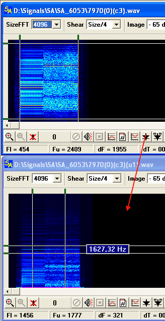

Vamos a efectuar las medidas en el tercer segmento de señal.
El uso del corrector de distorsión ya fue explicado en otros capítulos y ayudas, por lo que no lo repetiremos aquí. Veremos los resultados de su aplicación. Aquí hay in videoclip de su uso con esta señal.

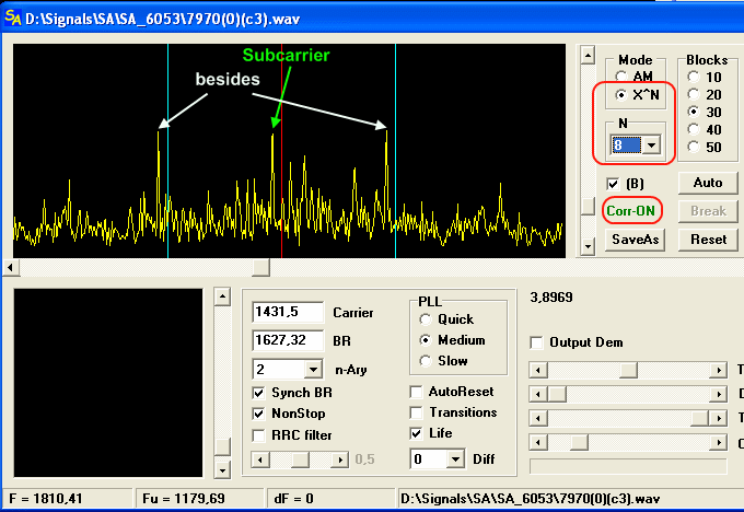

Después de 4 o 5 pasos del corrector, aparece el espectro típico de la octava potencia de una señal PSK8. A partir de aquí, se puede seguir corrigiendo tanto en AM como en X^N o en ambos modos. De una forma rápida, se obtienen estos resultados:
La pregunta inmediata es: ¿Puede ser esto el resultado de una serie de coincidencias, que nos llevan a que la señal sea como una PSK?. Teóricamente es posible, pero muy improbable en la práctica. Para esto miramos la señal con N=1 y vemos que no se aprecian distorsiones ni frecuencias dudosas, lo que nos lleva a considerar que el análisis es bueno, aunque nunca hay una garantía del 100% en el resultado de la corrección.
Ahora salvaremos la señal a un fichero y la compararemos con la original para ver las diferencias. Después de la corrección, la señal ha mejorado su espectro y se pueden apreciar los detalles, pero la estructura y características principales se deben mantener.
